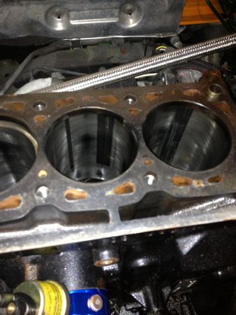

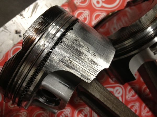

Uiteindelijk nog wat foto's van de schade:
Het blok is er niet helemaal uit geweest maar zoveel mogelijk gerepareerd. Vooral zuiger 4 (ook te zien op de foto) was er het slechtst aan toe. Uiteindelijk is de zuiger weer een beetje bijgewerkt en is de slechte zuiger (nummer 4) in de mooiste cilinder (1) terug gezet. Het blok loopt mooi zonder rook uit de uitlaat. Nu moet het allemaal goed in elkaar slijten en rijden.

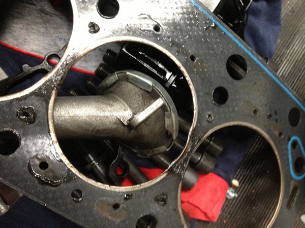

Ook is er nog een stalen koppakking gebruikt i.p.v. een gewone (zoals te zien op de foto bleef deze ook niet fris meer).

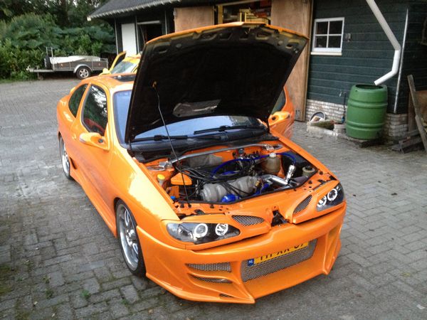

Niet heel veel gedaan dit weekend, maar wel de voorkant even in elkaar gezet.
Op de foto niet te zien, maar hier en daar is de lak toch niet helemaal fris meer. Ik ga echter geen geld aan een spuiter besteden als ik niet zeker weet of de motor het uit gaat houden, dus eerst wil ik de auto inrijden en af laten stellen op vermogen alvorens ik andere investeringen ga doen.
Wat foto's:
Wil de onderkant van de kap nog wel even oranje spuiten:
Ik weet alleen niet of de lak ook tegen de warmte kan en of ik het zwarte "doek" zomaar kan verwijderen.

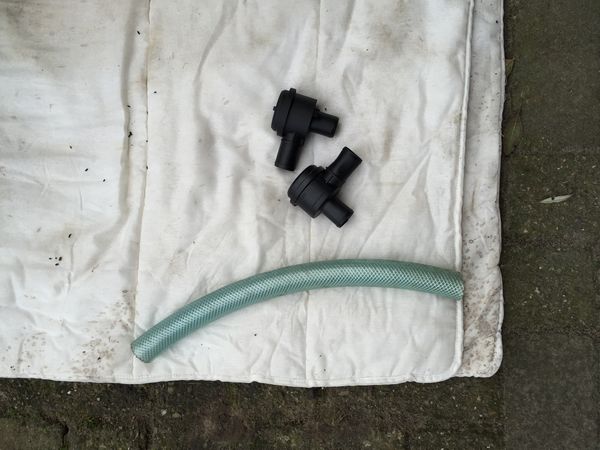

Klein probleempje weer.
De charger bouwt teveel druk op als het gaspedaal bij 6000 toeren wordt losgelaten. De gasklep zit dicht en dan kan de druk alleen weg via de dumpvalve, maar die kan het zo snel niet kwijt. Hierdoor stijgt de druk in de inlaat tot 5 (?) bar en dan schieten de slangen los. De charger blijft namelijk met hoog aantal toeren wel druk opbouwen.
Ik moet dus een oplossing bedenken om er, of een grotere dumpvalve op te zetten, of er een grote wastegate bij te zetten.

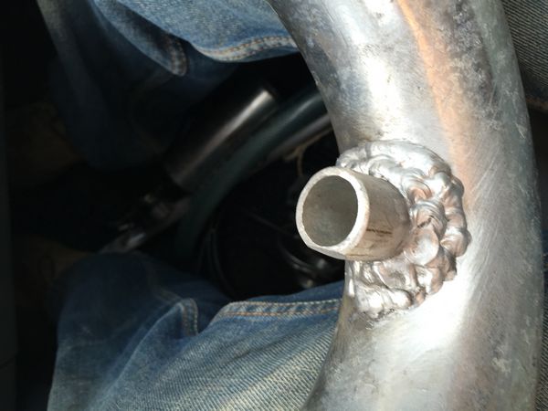

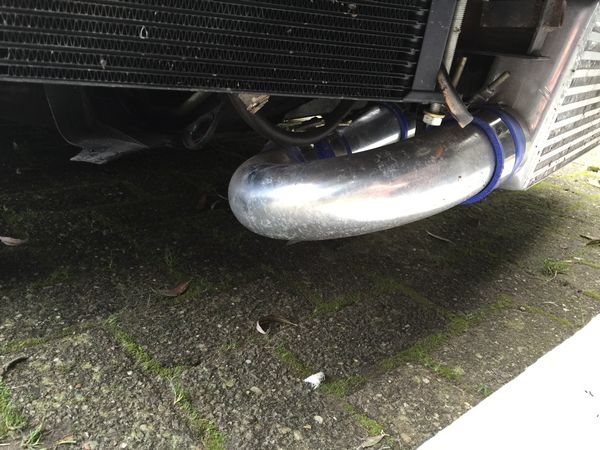

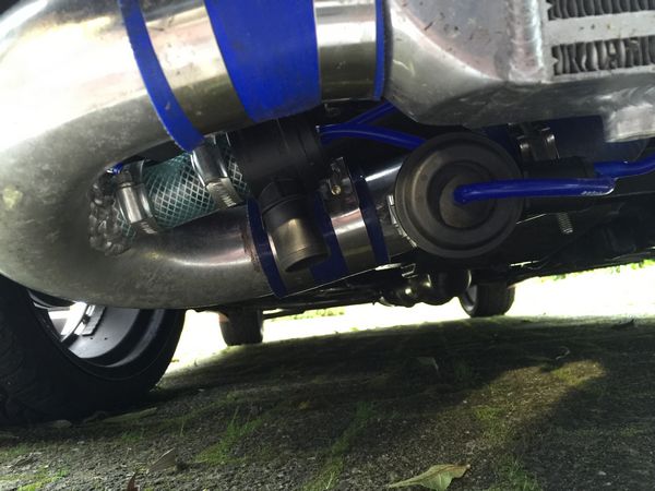

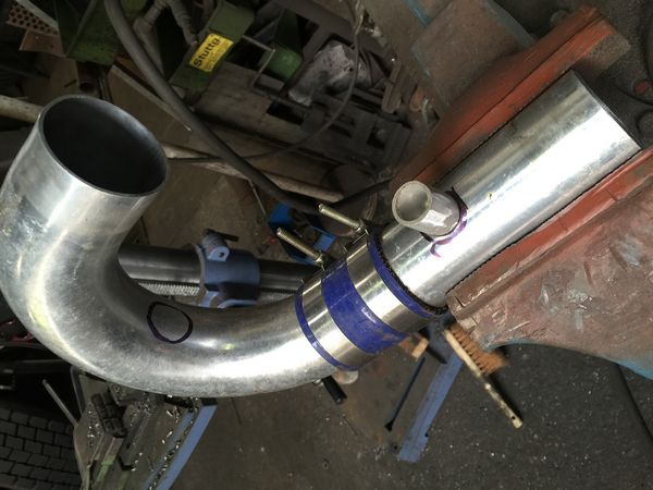

De auto weer opgehaald om het volgende te monteren:
Plaats waar we ze bevestigen is onderaan voor de intercooler:
Eerst aftekenen:
Het alluminium lassen, best lastig:
Resultaat:
Hij blaast nu af via 3 valves en dat blijkt nu goed te gaan.
De veer in de oude dump-valve is iets zwaarder, dus die gaat alleen nog open als ik het gas loslaat bij hoge toeren (sprintje).
