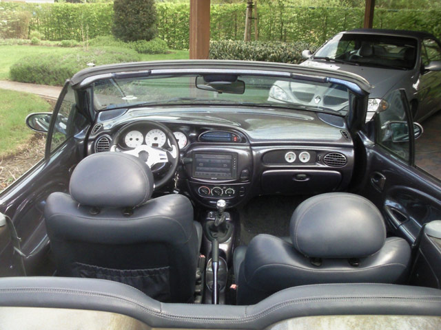

plaatje is van kenny
In deze richting wil ik gaan komen

hier zijn volgens mij de luchtroosters weggepolyesterd ;) lijkt mij zelfbouw dingetje! anders past het denk ik niet ;)

anders contact je effe kenny zelf hy heeft er ervaring meegehad.
Lowered M3C GT
Is wel te doen, maar wel wat werk..
Je moet eerst dat stuk dash uit je auto slopen (zit vastgesmolten, dus moet met wat kracht).
Daarna kun je gaan dremelen en het gat erin maken en vervolgens gaan polyesteren en plamuren om het weer mooi strak te maken.
Als jij er precies een 2 din gat in maakt, moet het wel kunnen. Let wel dat achter de luchtroosters niet meteen heel veel ruimte is, die zul je dus ook nog moeten maken daar..

Ik denk niet dat je hier een dubbeldin radio gaat inkrijgen...
Ik heb hier mee aan geholpen en we hebben de blazers verwijdert, daarna de gaten luchtdicht gemaakt en dan een touchscreen ingewerkt...
Deze is aangekoppeld op een computer die in de kofferbak ligt...

Er is wel genoeg plaats, vermits je de dremel hard genoeg laat werken  :D ;)
Ik heb er ook een heel grote plaats achter, want heb die 2 gaten van de verluchtingsroosters bij de splitsing dichtgemaakt.
Achter mijn touchscreen steken mijn 2 filters van de composet nog, dus lijkt mij voldoende plaats om een dubbel din in te zetten.
Op zich denk ik dat je in de zomer dit wel op een dagje flink doorwerken met poly etc moet kunnen geflikt krijgen...
