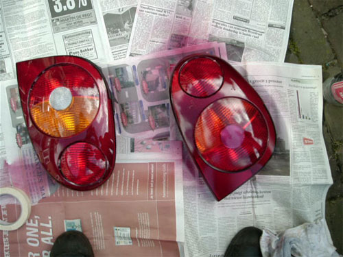

Aan de achterzijde heeft de Megane helaas oranje knippers zitten, hiertegen is echter een remedie!!

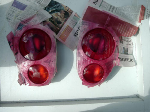

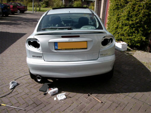

Je kan de units erg eenvoudig loshalen, achter de zwarte kunstofkap aan de binnenzijde bevinden zich slechts 4 boutjes die je met een sleutel 10 zo los hebt gedraaid. Daarna plak je de units af zodat nog alleen de bespuiten delen zichtbaar zijn, sommige doen alleen de knippers, anderen doen beide glaasjes rood spuiten. Goed schoonmaken en ontvetten (met wasbenzine) en vervolgens spuiten met speciale achterlichtenspray (die van Motip is erg goed). Dit doe je in meerdere lagen, dus laag erover in een vloeiende beweging en met een goede 30cm afstand om geen spuitdruppels te krijgen. 5 minuten laten laten drogen, en dan weer een laag net zolang tot dat je het resultaat hebt wat je zelf wil hebben........

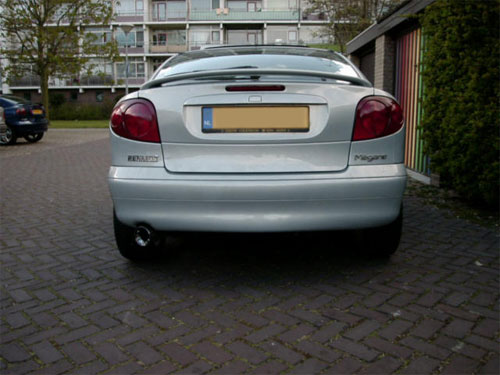

Als je het netjes doet knipperen ze nog goed oranje en kom je misschien zelfs door de keuring (want het mag uiteraard niet), als je ook het achteruitrijlicht meespuit dan moet je echt een reserveset bij de sloop gaan halen voor de keuring.
Na het spuiten kunnen de lichten wat dof lijken, meestal werkt het goed als je ze ff insmeert met gewonen autowas en dit uitpoetst, dit kan je iedere keer herhalen als je denkt dat ze wat doffer zijn geworden.
