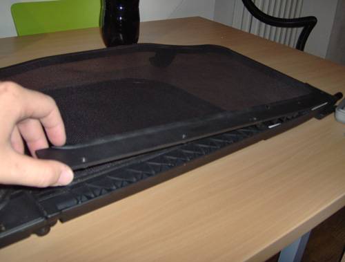

Het wil bij sommige windrekken voorkomen dat het doek (gaas) minder strak gespannen komt te zitten. Met als gevolg dat je het ziet klapperen.
Het doek is heel simpel en snel weer op spanning te zetten.
Wat te doen:

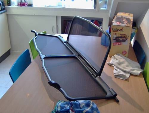

Je pakt je windrek en legt deze op de kop.

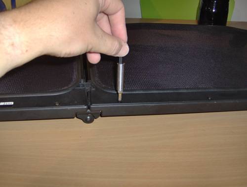

Je ziet dan dat er aan iedere zijde 6 torx schroefjes zitten. Deze haal je los.

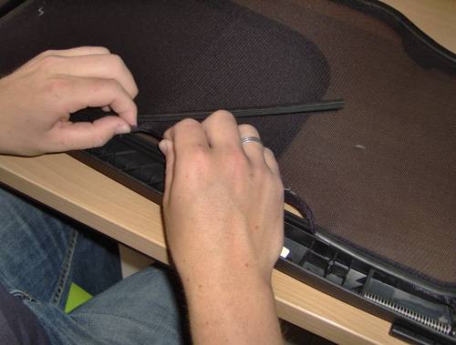

Aansluitend haal je de plastic latten weg.

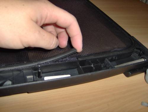

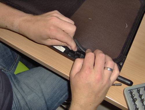

Het doek zit geklemd in een richeltje door een rubber. Dit rubber haal je aan 1 van de 4 zijden los.
Nu zet je het rubber opnieuw vast enkel dan met het doek (ligt) opgespannen.
Je kunt dit blijven corrigeren tot je tevreden bent over hoe strak het doek gespannen is.

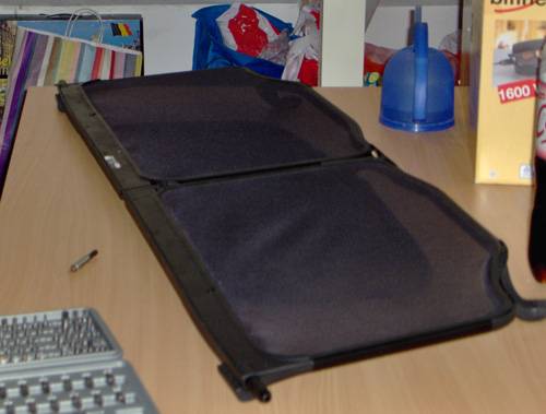

Aansluitend schroef je de plastic latten weer vast en klaar ben je!
Mogelijk kun je terwijl je dit doet ook nog even je rek lekker schoon soppen. ;)
