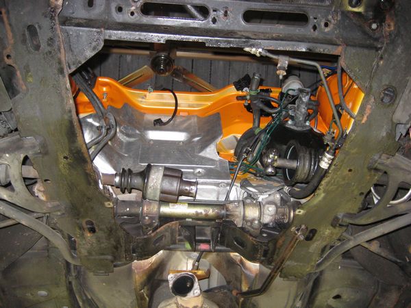

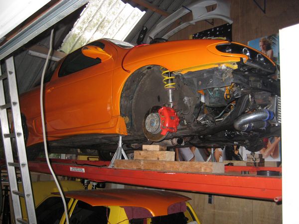

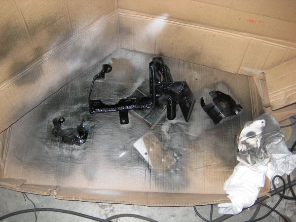

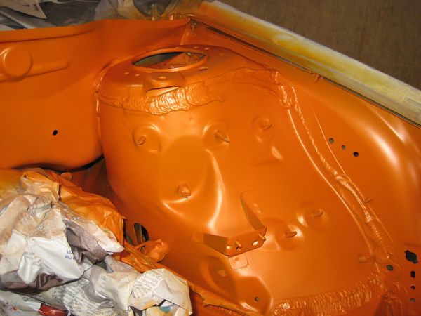

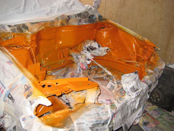

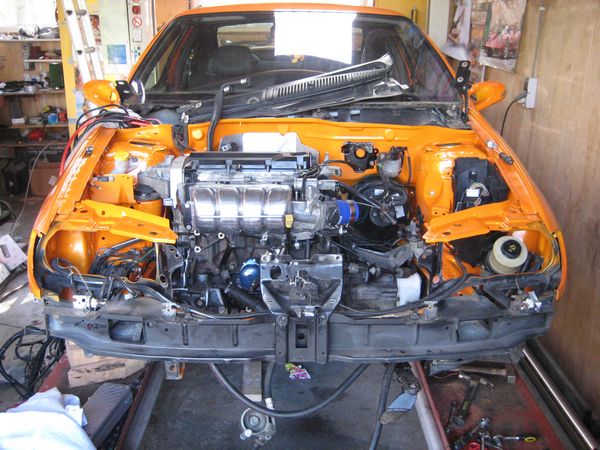

En in kleur, nu alleen nog de lak erover...
(slechte foto, maar ik heb niet anders):
Detailtje:

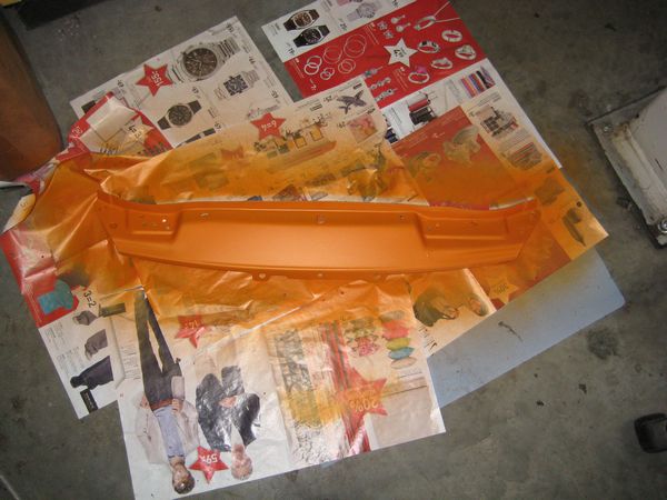

Ook natuurlijk het losse "balkje":
En nog wat steuntjes (opnieuw) gespoten:
#151

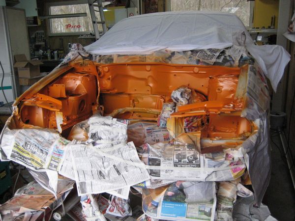

Vanmorgen in alle vroegte begonnen met lakken (zodat het nog even kon drogen en we einde middag konden beginnen met het inbouwen)..

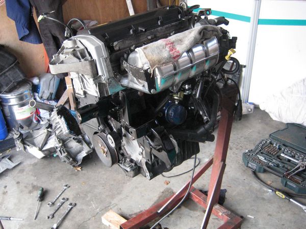

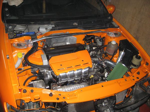

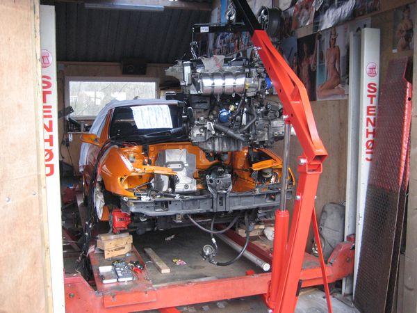

Het motorblok weer opgebouwd:
Weer opbouwen:
En toen zat hij er weer in:
Kabelboompjes er weer invouwen:
En toen zag het er zo uit:

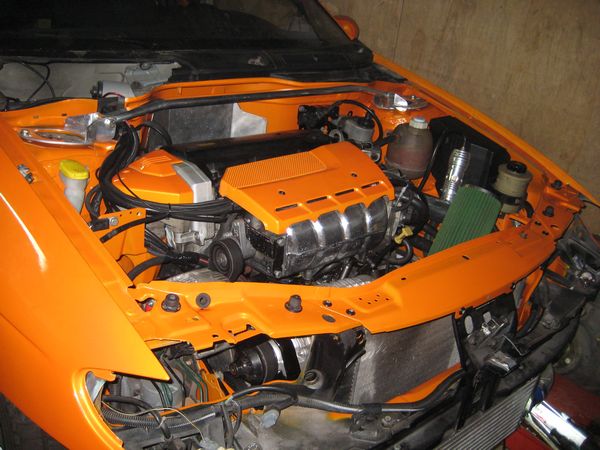

We hebben de motor ook alweer even laten lopen. Volgens mij is alles goed.
Leek alleen wel of de radiateur nu lek is. Kwam wat stoom vanaf en was wat vochtig in een hoek (hopelijk is het allemaal oud vocht, even afwachten nog)..
De waterpompregelaar heb ik ook weer terug gekregen. Deze week even testen of dat het allemaal doet en de auto verder inelkaar schroeven..  Y

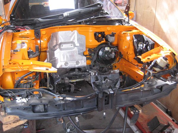

En vandaag weer verder gegaan met opbouwen..

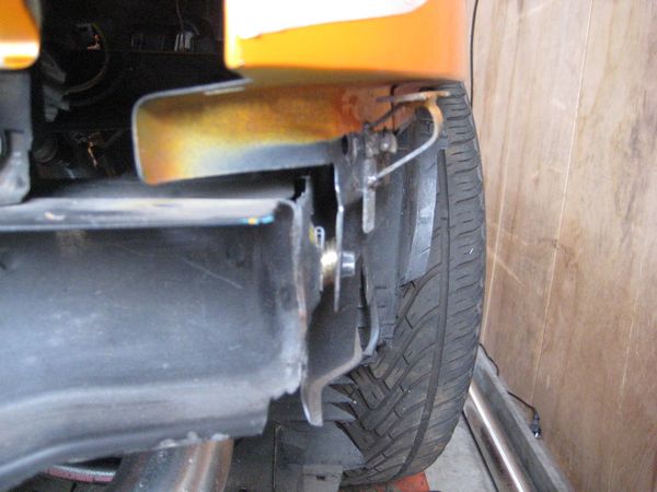

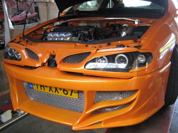

Mijn koplampen zaten nooit erg netjes ingebouwd. Menig geen heeft hier ook al eens iets over gezegd.
Vandaag eens goed de tijd hiervoor genomen.
Het kon gewoon niet beter dan het was, dus was er nog maar 1 uitweg, en dat is de zijschermen iets naar buiten halen zodat de koplampen er wel mooi binnen vallen.
Dat dus gedaan met wat ringetjes (yeah yeah, auto van voren dus weer een paar millimeter breder!! :P)
Het is nog steeds niet "je van het" maar wel beter dan het was.

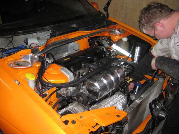

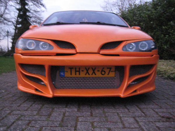

Hier de voorkant eindelijk weer een helemaal in elkaar:
En daar de voorkant met wat leuks achter het gaas!  !-!

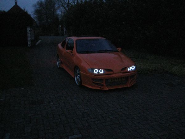

Nog wat foto'tjes bij donker:

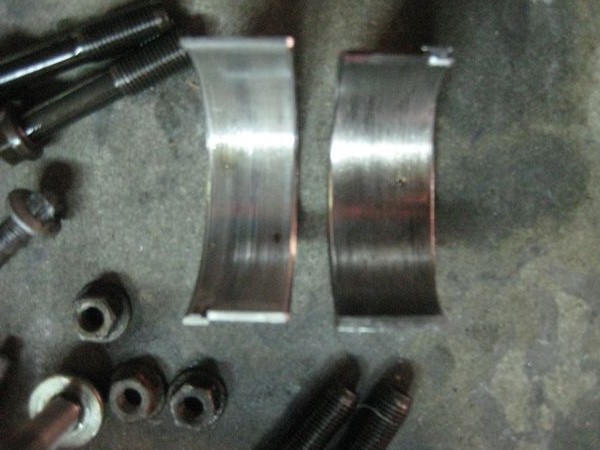

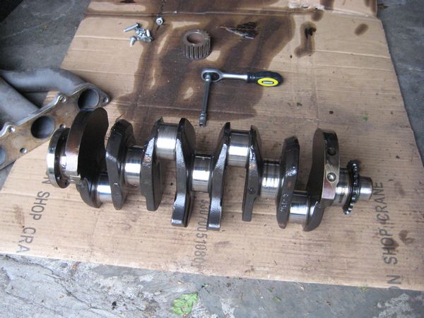

Inmiddels wat onderzoek verder.
Eén van de onderste drijfstanglagers had het begeven.
Helaas Ziet het er naar uit dat de krukas ook niet helemaal fris meer is.
Wat nu moet gebeuren is de krukas er weer uithalen en hem dan laten meten met een micrometer. Als het vervolgens nodig blijkt te zijn de krukas laten slijpen.
Oftewel: blok gaat er waarschijnlijk weer uit.
Daarna weer inelkaar met nieuwe lagers en deze zomer hopelijk gewoon lekker rijden.

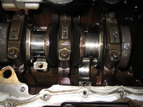

Laat ik eens beginnen met een quiz.
Vraag: Waar zat de kapotte lager en is de krukas dus beschadigd?
Mogelijke antwoorden: A: de linker, of B: de rechter.
De te winnen prijs: De te betalen factuur voor de reparatie van de krukas? :) :-*

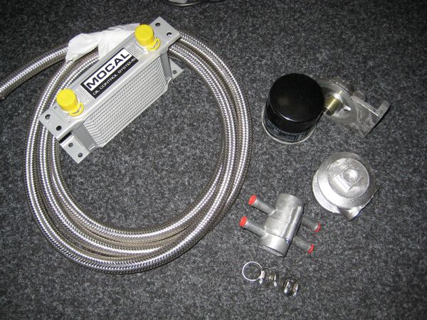

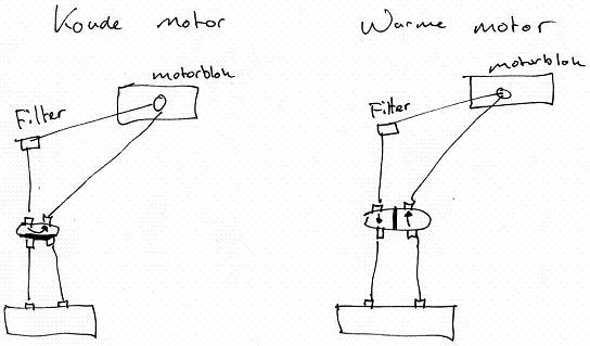

Na goed nadenken en overleggen weet ik ook hoe ik de olie ga koelen. Ook de oliefilter gaat verhuizen via een relocationkit. Ik kan nu namelijk niet bij de filter, dan moet eerst de compressor eruit, maar de compressor kan er pas uit als de radiateur eruit is.. Oftewel, dan moet ik alles uitelkaar halen om een oliefilter te vervangen... Met zo'n relocationset kan ik hem plaatsen waar ik maar wil.
Namelijk:
[EDIT, nieuw schema]
Daarnaast ook alvast goede olie gekocht die er straks in gaat.

Daarnaast nog een foto van de kapotte lager samen met een hele lager.
De rechter lager is kapot en een heel stuk breder 'geworden'. Vond het wel een grappige foto:
Hier kijkend van onder naar boven, vond ik ook wel een grappige foto:

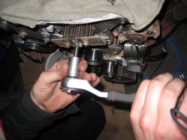

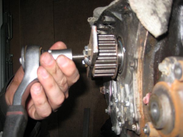

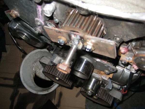

Ook was het nog een klus om de poelie van de krukas en distributieriem los te krijgen. Daar heb je volgens mij 'speciaal' gereedschap voor nodig.
We hebben een plaatje gemaakt die we met 2 boutjes vast konden zetten op de poelie:
Door de grote bout vervolgens aan te draaien konden we de poelie eraf krijgen:

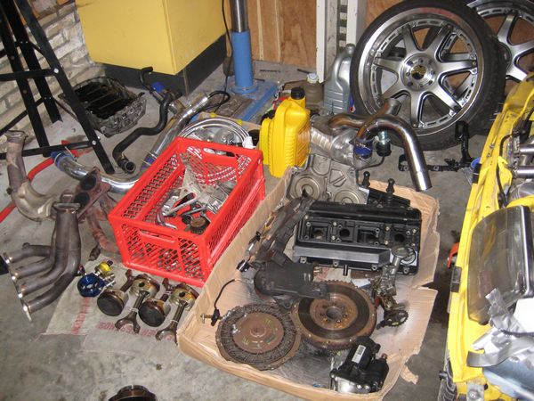

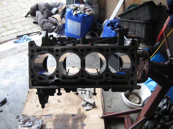

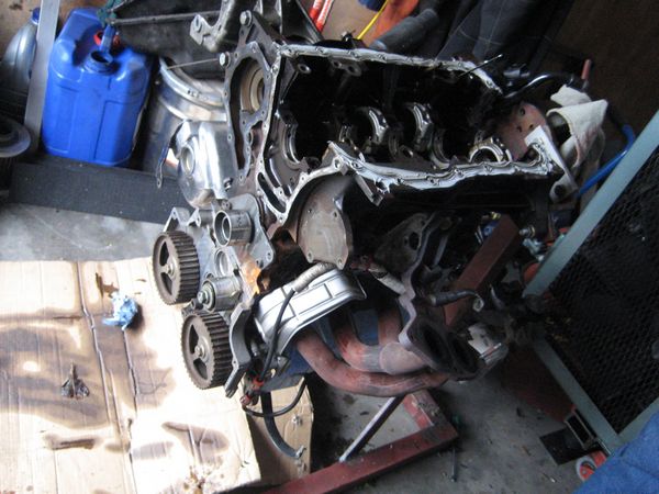

Vandaag het hele blok uitelkaar gehaald.
De rommel begint zich op te stapelen:
De krukas ligt inmiddels klaar voor reparatie.
Inmiddels het volgende weggebracht:
- Krukas.
- Onderblok.
- Kop.
- Nokkenassen met schalen.
- Zuigers met drijfstangen.
Om er naar te laten kijken.

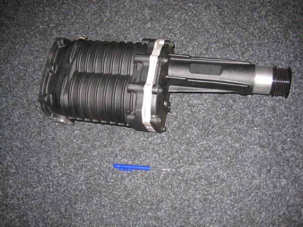

Knoop is doorgehakt. Een turbo EN Supercharger lijkt toch te moeilijk.
Dus toch besloten er een grotere supercharger op te zetten.
De volgende bestelling is onderweg:

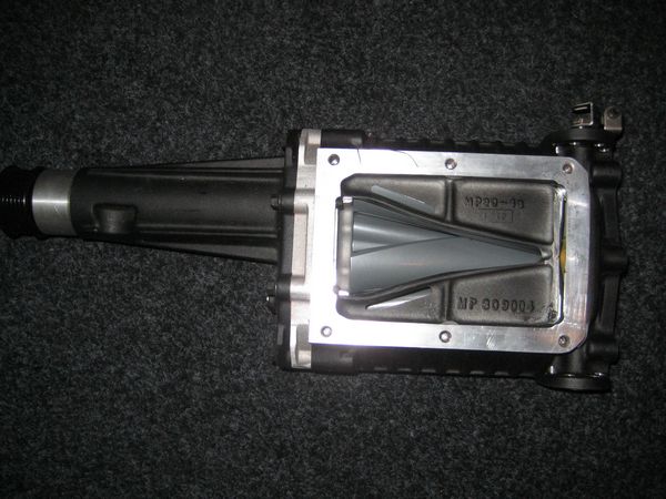

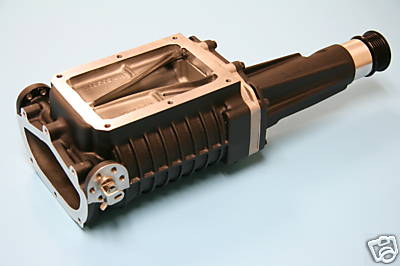

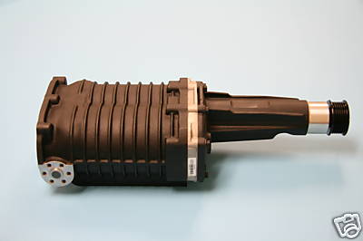

Dit is een MP90 eaton magna supercharger 4th generation.
Officieel voor 4.0 tot 5.7 liter motoren. De oude Supercharger was een M45 voor 1 tot 2 liter motoren.

De SC is inmiddels binnen en is precies wat we hadden verwacht, namelijk groot, nieuw en indrukwekkend...

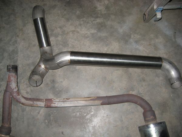

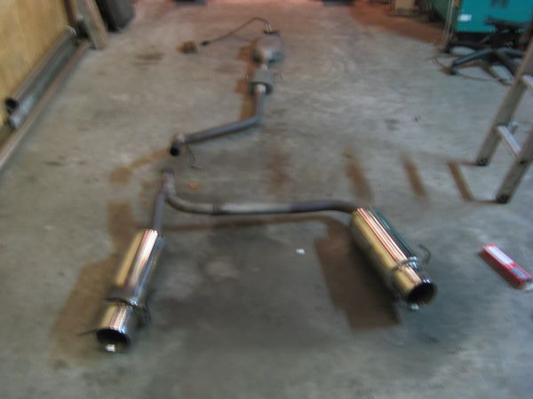

De uitlaat gaat trouwens ook anders...
Ik wil een grotere diameter gaan gebruiken. Ik denk ongeveer 8 cm.
Om het verschil aan te geven:
