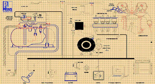

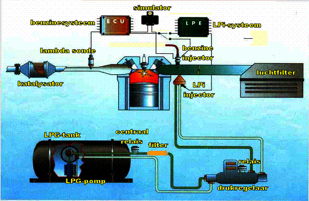

Direct ingespoten LPG (systeem LPi van Vialle)
Afbeelding 1
Dampvormige sequentiële injectie (systeem VSI van Prins)
Afbeelding 2 (bron Prins Autogassystemen, klik op het plaatje voor een grotere versie)

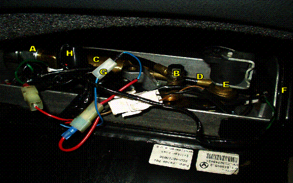

Afbeelding 3 LPG filterunit (bron Prins Autogassystemen)

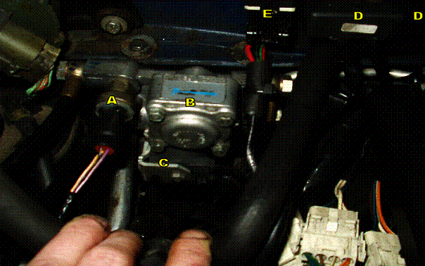

Afbeelding 4 (Vialle tankopbouw)
Onderdelen
A – Vulleiding; B – Retourleiding; C – LPG-filter; D – Aanvoerleiding; E – Afsluitrelais; F – Pomp-regelunit; G – 2e fasedraad; H – Pompaansluiting

1. Controleer het afsluitrelais (Afb. 4E) of deze open gaat (sluit een positieve spanning van 12 volt aan op de meestal groene draad).
2. Controleer het afsluiterrelais (Afb. 5C) op de drukregelaar (meestal gemonteerd op het schutbord). De procedure is hetzelfde als onder (a).
3. (LPi) Zet de motor op contact en luister met je oor tegen de LPG-tank of dat je een geruis of licht gebrom hoort: De opvoerpomp loopt nu in 1e-fase laag toerental. Trek vervolgens de – meestal – blauwe draad van de 2e fase aansturing (Afb. 4G) los. Je moet nu als het goed is een toename van het geruis of gebrom horen. De opvoerpomp loopt nu in 2e-fase verhoogd toerental.
4. (LPi) Indien een van beide niet het geval is, dan is vrijwel zeker de opvoerpomp defect. Een nieuwe tank inclusief pomp moet dan worden geplaatst (kosten: ongeveer 700 Euro).
