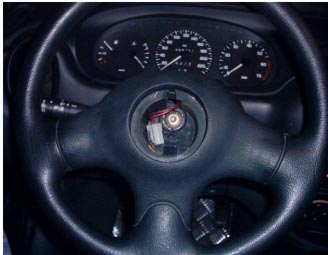

Het verwijderen van de claxon dop doe je door deze rustig los te wippen met een platte schroeven draaier hierdoor beschadigd het stuur het minste.
Je kan de claxon connector, het witte dingetje dat je in het midden van het plaatje ziet welke zit vast geklikt aan de claxon, gewoon los trekken zonder al te veel moeite.
En dan zie je de torx schroef duidelijk zitten.

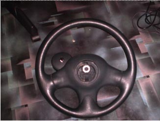

Nadat je de torx hebt los gehaald kun je het stuur los halen door het stuur met wat geweld naar je toe te slaan/ wrikken, let wel op als hij los schiet.
Nu kun je de naaf bevestigen. Deze kan je er zo op schuiven.
Zorg dat het stuur goed recht staat.
Even het stuur er recht op houden en kijken of de gaten overeen komen met die van de naaf die je er op hebt gezet.
Als je dat eenmaal goed recht heb zitten kun je het monteren en vast zetten dus eerst de torx in het midden goed vast draaien vergeet niet de claxon van het stuurtje aan te sluiten.

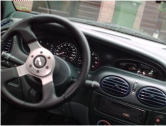

De inbus aansluitingen vast draaien en je kunt vooruit.
Het verder bevestigen van het stuurtje moet geen probleem zijn.
Aangezien het per stuur kan verschillen kun je hier wel problemen tegen komen, raadpleeg de bijgeleverde gebruiksaanwijzing van het stuur voor meer informatie.
