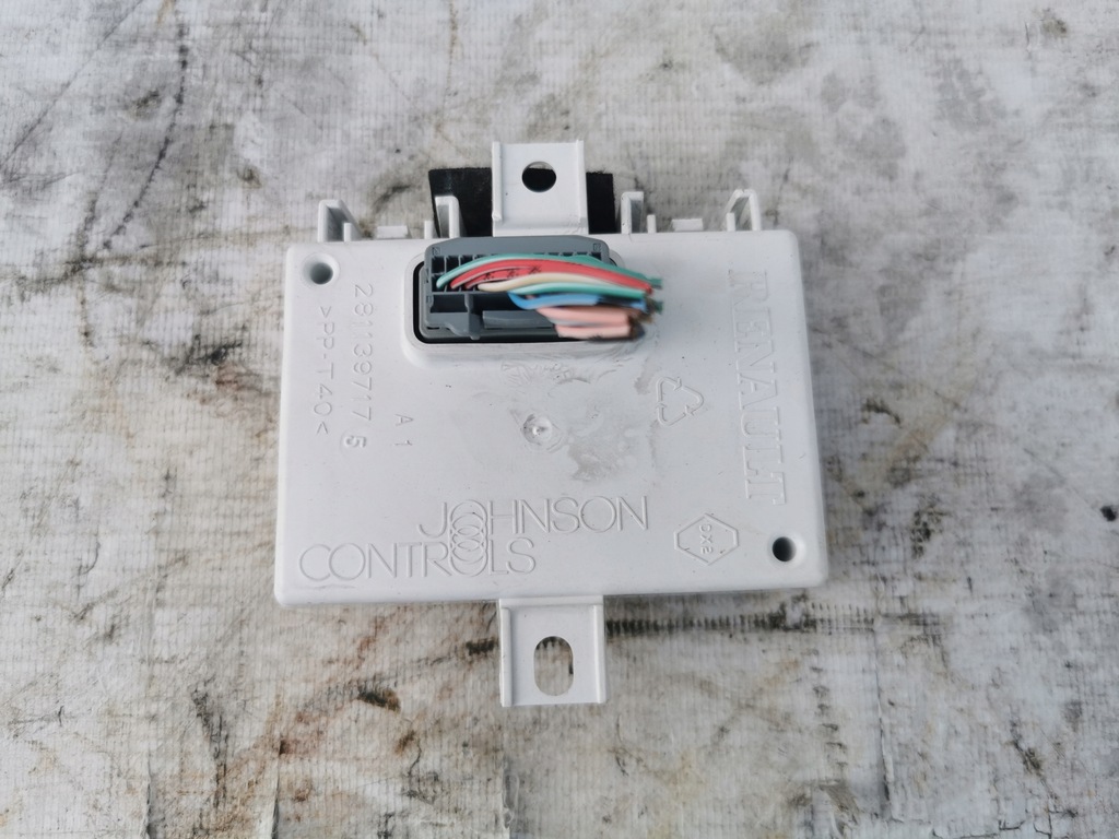

Hallo! Ik had in 2020 al een keer een bericht geplaatst op dit forum omdat ik advies wilde over een Android systeem voor mijn Megane (zie hier). Uiteindelijk heb ik afgelopen zomer dit systeem besteld omdat de verkoper mij met 100% zekerheid kon bevestigen dat het compatibel was (d.w.z. TomTom Live, met pookje, Bose systeem).
Echter, ik liep bij de installatie al snel tegen een aantal problemen op. Ik kreeg bijvoorbeeld de radio er niet uit. Apart tooltje voor besteld, maar het werd later en later en na 6 weken kreeg ik ook geen enkel antwoord meer op mijn technische vragen. Het belangrijkste probleem waar ik tegenaan liep was al eens gemeld in dit topic, d.w.z. dat de meegeleverde contrastekker voor het TomTom display niet past op de originele stekker. Deze heb ik dus de nokjes die teveel waren uit de contrastekker weggesneden. De stekker gaat er nu bijna helemaal in, zoals op deze foto te zien:
In totaal zijn er nu 3 stekkers aangesloten, d.w.z. 2 van en naar het originele TomTom display en een grote zwarte stekker die in de originele radio zat. Voor wat ik begrijp van de installatie zou dat alles moeten zijn, maar er gebeurt niets als ik het contact aanzet.

Hier zijn alle stekkers:
A:B:C:D:E:
F:G:H:I:J:
De pinnen zijn als volgt bezet (gezien vanuit de oriëntatie van de foto's):
(Stekker B heeft 2 kamers, A en B)
