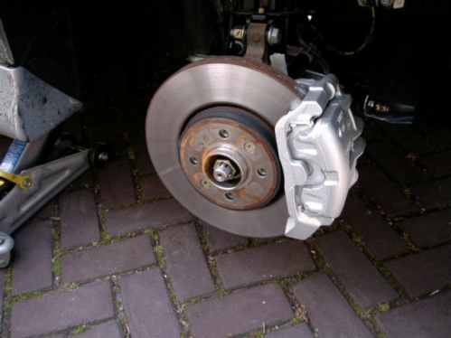

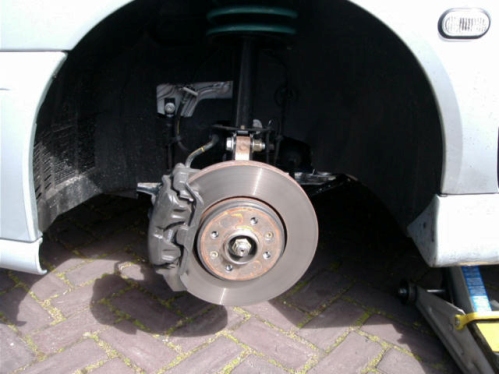

De steek is 4 x 100, dit wil dus zeggen dat de steekcirkel 100 is en dat er 4 gaten in moeten voor de wielbouten.
De naafdiameter is Ø 60,1, als je een velg ziet met een grotere naaf diameter dan is dit (vaak) geen probleem. Hier zijn centreerringen voor te krijgen

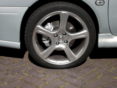

De standaard ET waarde is dus ET 37 / 44, echter velen vinden dat (vooral) de achterwielen te veel naar binnen staan. Om de wielen meer naar buiten te krijgen kun je gebruik maken van spoorverbreders.
Op de bovenstaande foto zijn spoorverbreders van 20 mm gebruikt. De ET waarde wordt hierdoor dus eigenlijk 37 - 20 is 17.
Voor het monteren van spoorverbreders moet je er rekening mee houden deze voor de Mégane Coupé max. 15 mm per kant mogen zijn.
In het voorbeeld van bovenstaande foto betekent dat de spoorverbreders bij de APK keuring er afgehaald moeten worden.
Als je spoorverbreders van 15 mm of meer wilt gebruiken in combinatie met een verlaagde Coupé moet je er rekening mee houden dat je de wielkast randen zal moeten laten platrollen.
Tevens dien je er rekening mee te houden dat het gebruik van spoorverbreders de levensduur van de wiellager niet ten goede komen.
Omdat de wielen meer naar buiten komen te staan zullen de lagers zwaarder belast worden.

Veel fabrikanten werken met een ringensysteem om een bepaalde velg op meerdere typen auto's te kunnen monteren. Dit heeft te maken met de naaf van de auto. De naaf is het best voor te stellen als het uiteinde van de wiel-as van de auto. Het naafgat van de velg (het gat in het midden) moet hier exact op aansluiten. Nu is het zo dat de diverse autotypes verschillende naven hebben. Naaf 60 (mm) en 56 zijn bijvoorbeeld 2 voorkomende maten. Normaal gesproken zou een velg met een naafgat van 60 mm niet gemonteerd mogen worden op een auto die een naaf van 56 mm heeft. Door een plastic of metalen ring in het naafgat van de velg te plaatsen kan de diameter worden teruggebracht naar 56 mm, waardoor montage wel mogelijk is.
De centreerring zorgt er voor dat de velg netjes op z'n plaats wordt gehouden. Zonder deze ring zou de velg alleen door de bouten op z'n plaats worden gehouden en is de kans op onbalans veel groter.
