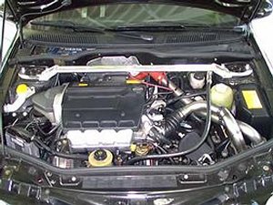

Het merk ELIA heeft voor de 1.6e (ong. 140pk) en de 2.0 16v (ong. 220pk) een kant-en-klaar turbopakket. Deze kunnen achteraf op je blok worden gebouwd. Het is verstandig dit soort zaken te laten uitvoeren door een bedrijf wat hierin ervaring heeft, ook moet je rekening houden met evt. modificaties die nodig zijn aan je remsysteem. Hard gaan is leuk, hard kunnen stoppen is belangrijker........
Een kostenplaatje: trek er minimaal 8000 Euro voor uit, dit kan minder worden maar ook meer afhankelijk van de problemen die men tijdens het inbouwen tegenkomt en reken er uiteraard op dat de extra modificaties die nodig zullen zijn aan bijvoorbeeld het remsysteem ook niet echt goedkoop zullen zijn.
