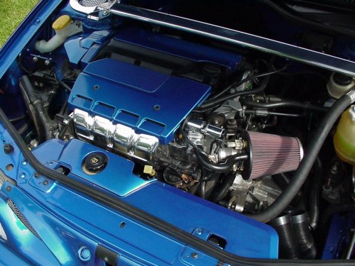

Door toepassing van een vervangingsfilter met een lagere doorstroombelemmeringsgraad krijgt de motor meer lucht. De computer van de auto regelt de brandstoftoevoer dusdanig bij dat het mengsel hetzelfde blijft en in de meeste gevallen juist verbeterd. Hiermee valt een vermogensstijging van 3 tot 5 pk te behalen. Een vervangingsfilter gaat een autoleven lang mee, af en toe (om de 20.000 km) moet het filter worden gereinigd met een speciaal reinigingsmiddel.
Ook kan het standaard luchtfiltersysteem vervangen worden door een complete injectiekit, ook wel een open luchtfilter genoemd. Hierdoor zal ook de belemmering in het totale aanzuigtraject worden verminderd wat een vermogensstijging van 5 tot 8 pk oplevert. Ook het aanzuiggeluid zal (behoorlijk) toenemen.
Een open filter is erbij gebaat dat er geen warme, maar koude lucht bij in de buurt komt. Veel leden van ons doen dit door een buis achter een frontlip te maken en deze naar je open filter te leiden, dit brengt dus koude lucht naar het filter. Ook kan je een soort behuizing maken om je filter wat ervoor zorgt dat het filter niet de warme motorlucht aanzuigt.
Bekende merken zijn: K&N, King Dragon, Green en J&R

Cold Air intake
Buizen naar ene locatie waar de lucht koud is en daar het filter erop.

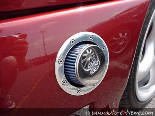

Gat in je moterkap en luchtfilter steekt eruit, dit is een Cold air intake en dus niet een Ram air. In tegendeel dit velaagd zelfs de druk omdat de lucht die langs het filter gaat ook lucht uit de buis probeert mee te zuigen.
