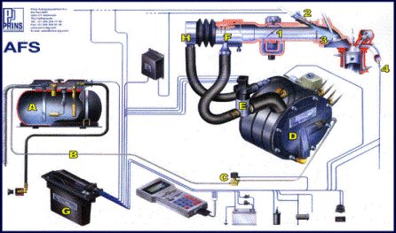

Afbeelding 1 (Bron: Prins Autogassystemen, klik op het plaatje voor een grotere versie)
Werkingsprincipes
Het vloeibare gas stroomt vanuit de gastank (A) via een hogedrukleiding (B) door een elektromagnetische afsluiter (C) naar de verdamper (D).
De verdamper bestaat uit twee trappen. De functie van de eerste trap in de verdamper is verdamping/expansie van het gas. In de tweede trap vindt dosering van het gas plaats, de gasdruk is hier gelijk aan de referentiedruk (± 1 Bar abs.).
De hoeveelheid gas wordt bepaald door het drukverschil tussen de druk in de gas/luchtmenger en die op een referentiepunt (H) na het luchtfilter (gesloten meetcircuit).
De energie, nodig voor de verdamping en de expansie, wordt onttrokken aan het koelwater van de motor in de verdamper. Het koude start gedrag van het LPG systeem wordt gewaarborgd door de lage gasdruk in de eerste trap en de grote capaciteit.
Het gas passeert na de verdamper een variabele stromingsweerstand, de actuator (E) - ook wel stappenmotor genoemd-, die wordt aangestuurd door de LPG computer (G).
Deze computer is een digitaal brandstofmanagement systeem, dat gekoppeld is aan de lambda-sensor (4).
De computer draagt tevens zorg voor de juiste lambda simulatie om te voorkomen dat het originele brandstofmanagement een foutcode genereert.
Van de actuator stroomt het gas naar de gas/luchtmenger (F), waar het gas gemengd wordt met de lucht in het luchtinlaatkanaal van de motor.
