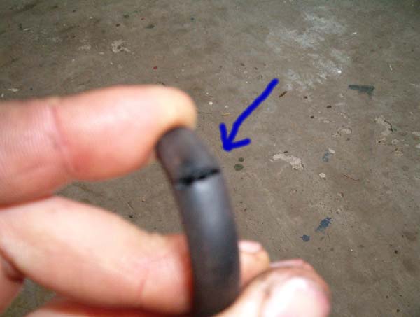

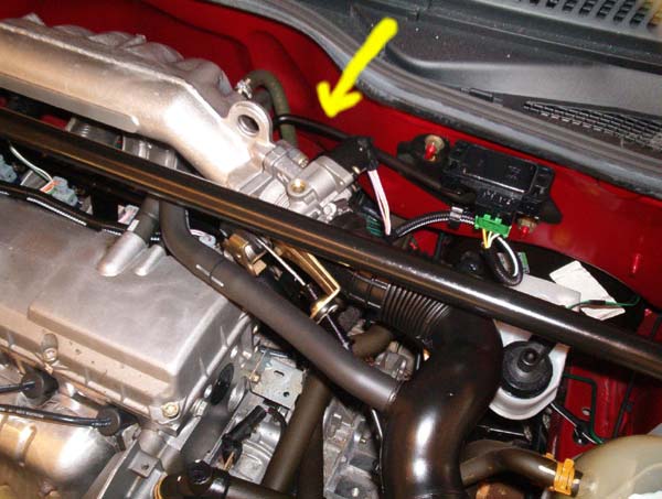

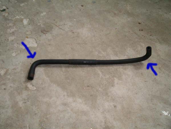

Het vacuuum slangetje van de mapsensor kan wel eens scheuren.( bij de 1.6e motor ) Dit kan stotteren en inhouden tijdens optrekken veroorzaken. De mapsensor is het zwarte rechthoekig kastje met een groene stekker "zie foto". De sensor meet de belasting van de motor.aan de hand daarvan berekend de computer hoeveel brandstof hij moet inspuiten. Valt dan de druk weg door het kapotte slangetje dan krijgt de computer verkeerde informatie en kan dan ook niet goed regelen. Het slangetje is makkelijk te vervangen en de dealer heeft hem meestal wel op voorraad liggen.
