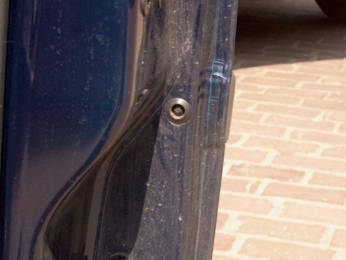

1. Je opent de voordeur en dan zie je aan de binnenkant een rubberdopje:

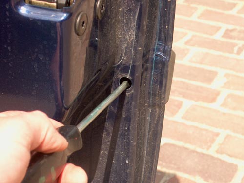

2. Deze haal je eruit, in het gat steek je nu de schroevendraaier.

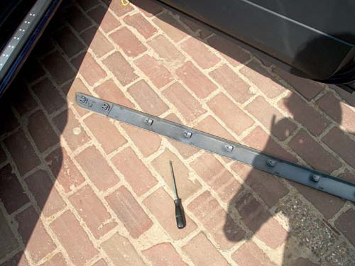

3. Zoek nu met de schroevendraaier een lipje van de stootlijst (in de deur), als je die voelt dan kun je de lijst rustig uit zijn verbindingen drukken.

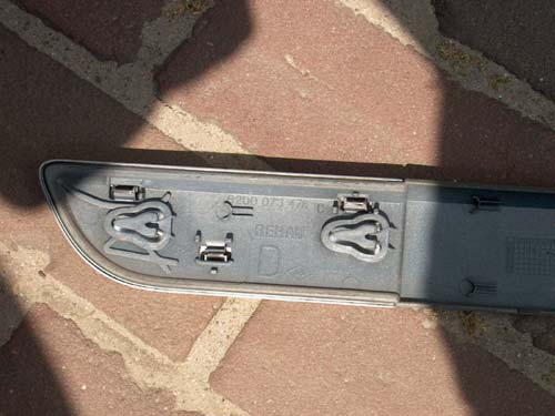

4. Nu kun je de stootlijst van de deur afhalen. Aan de binnenkant zie je nu hoe het typeplaatje aan de lijst is bevestigd, het zit er opgeklikt.
5. Nu is het even peuteren om de lipjes los te krijgen om het oude type plaatje te verwijderen. Doe dit wel voorzichtig!

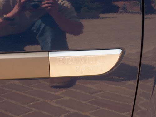

6. Als je het oude plaatje los hebt dan kun je de nieuwe glimmende Renault Sport plaatje erop klikken.
7. Daarna de stootlijst weer terug klikken op de deur en klaar.
8. Herhaal dit aan de andere kant en je Mégane is voorzien van mooie Renault Sport typeplaatjes.
