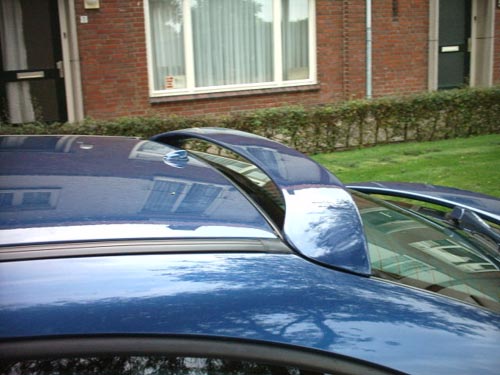

Monteren Bovenraam spoiler
Als eerste kijk je goed of dat de hoge bovenraamspoiler wel daadwerkelijk past voordat hij naar de spuiter gaat.

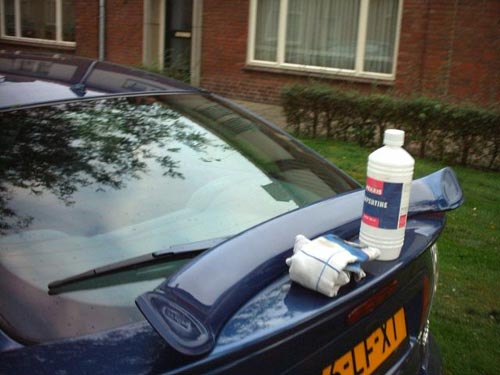

Omdat deze spoiler gekit wordt moet je de plaatsen waar de spoiler zich aan het raam hecht even goed schuren met een fijne korrel voor een betere hechting.
Ik heb gekozen voor de droge korrel 200, maar er zijn meer opties daarin. Je schuurt de "voetjes" van je spoiler en het raam waar de "voetjes" op komen.
Na het schuren maak je de oppervlakte's goed schoon en stofvrij. Doe het nooit met thinner, want thinner tast de lak aan!!!

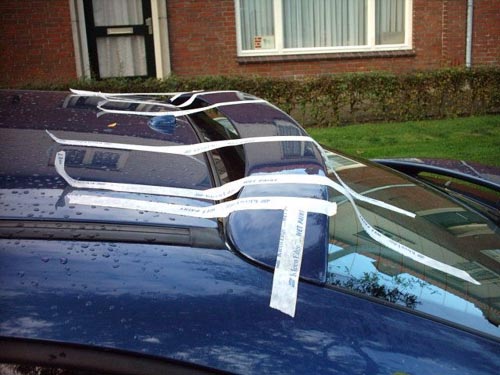

Laat hem nu ongeveer 12 uur drogen voordat je er weer mee gaat rijden....
Het kan in kortere tijd, maar er komt veel druk op spoiler te staan dus kies wat zekerheid!
Ga ook zeker niet binnen 48 uur je auto wassen!!!

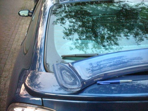

Standaard lage spoiler monteren:
Kijk aan de onderkant van je kofferbak op de plek waar je orgie spoiler vast komt te zitten:
1. Aan elke kant zie je 2 rondjes voorgeponst
2. Boor precies in het midden van deze rondjes met een klein ijzerboortje een gaatje
3. Boor deze daarna uit tot de maat van de bevestigings boutjes met een grotere boormaat
4. Let op: ga niet als een beer op de boor lopen duwen, laat de boor het werk doen, anders heb je kans op lelijke deukjes op je kofferbak
5. Haal na het boren het restmateriaal weg en smeer de gedeeltes waar de lak nu vanaf is in met bijvoorbeeld primer, of lak om roesten tegen te gaan.
6. Op de orgie spoiler zit ook nog aan elke kant een derde pinnetje naast de 2 bevestigingsboutjes, deze heb ik voor het gemak verwijderd, die boutjes kunnen het echt alleen wel aan...
7. Wacht vooral ook even tot de primer o.i.d. droog is, anders haal je alles er weer af met de bevestigingsboutjes
8. Het grote moment is daar, de spoiler kan gemonteerd worden, veel succes!
9. Let wel op: je hebt vanaf nu enorme druk op je achterwielen gekregen en je herkent je auto niet meer terug!
