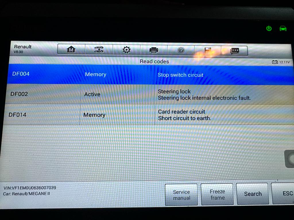

Ik heb hem net geprobeerd uit te lezen met mijn Autel kast, tot mijn verbazing lukte dat! 8)7
Ik kreeg 3 foutcodes,
1 op de remlicht schakelaar (Die staat er al heel lang in deze is ook al eens vervangen)
1 op het contactslot
1 op de card reader.
Ik heb ze alle 3 gewist, maar die van het stuurslot blijft staan hier gaat dus iets fout.

Mooie tester heb je, kan je ook zien of de startvergendeling word vrijgegeven?
Misschien kan je met iemand een kaartlezer even ruilen, kijken wat die doet, ik ben bang dat je op een stuurkolom probleem uit komt, maar durf er niet te hard vanuit te gaan, zo op afstand.
